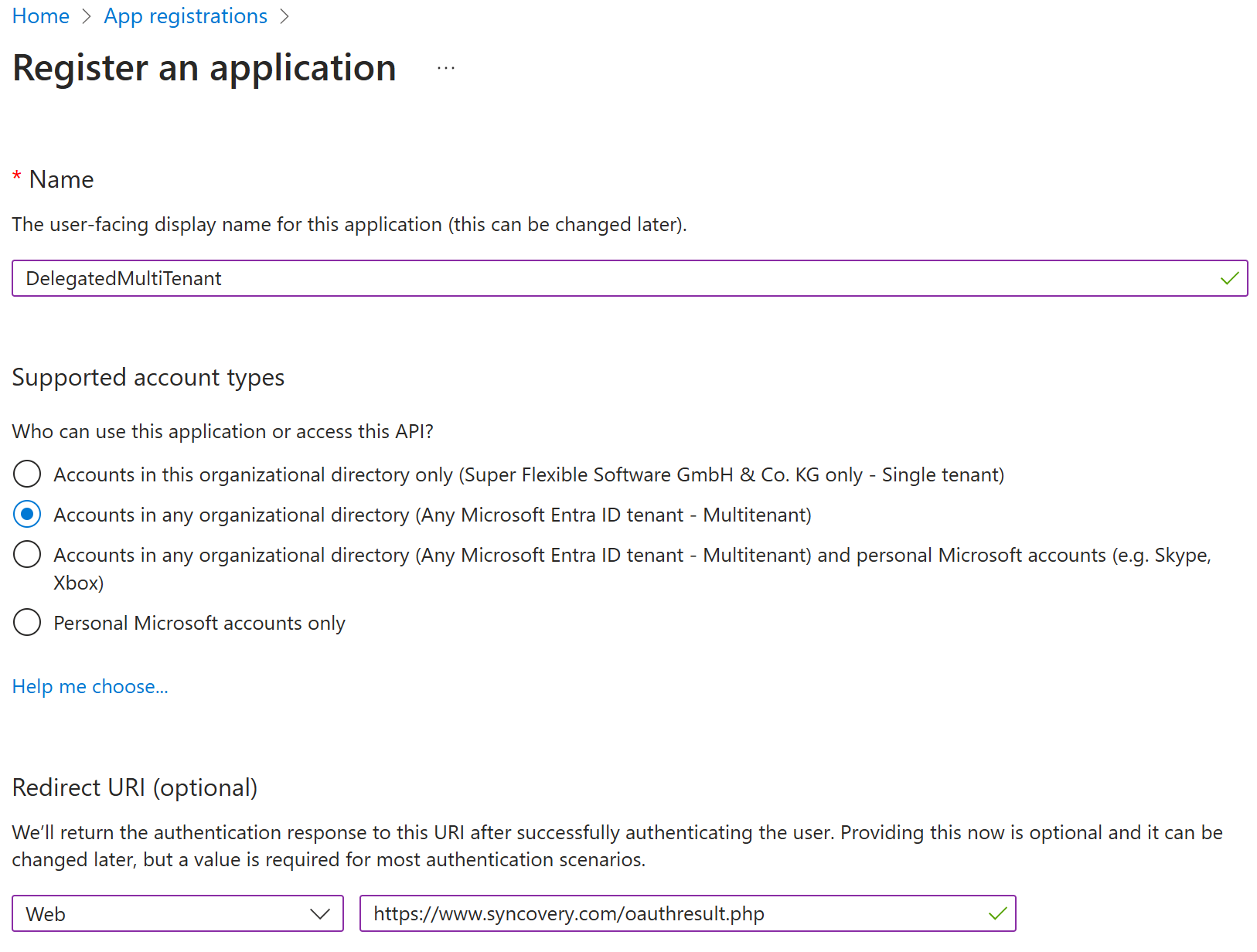

Kliknij “+ Nowa rejestracja” i podaj nazwę aplikacji.
Użyj tych ustawień dla uwierzytelniania opartego na użytkowniku:
  • Typ konta: wybierz drugi przycisk opcji (wielodzierżawny)
  • URI przekierowania: https://pl.syncovery.com/oauthresult.php
Użyj tych ustawień do uwierzytelniania aplikacji:
  • Typ konta: wybierz pierwszy przycisk opcji (pojedynczy dzierżawca)
  • Nie jest potrzebny żaden URI przekierowania
Proszę zobaczyć ten zrzut ekranu jako przykład:
A screenshot showing how to register an app in the Azure Portal.

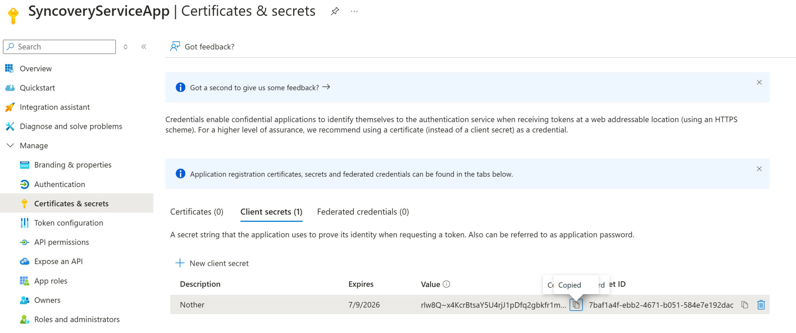

Krok 3: tworzenie sekretu dla aplikacji
Następnie kliknij identyfikator aplikacji i przejdź do “Certificates & secrets”, a potem utwórz nowy sekret klienta. Pamiętaj, że sekrety mają datę wygaśnięcia i trzeba je zastąpić, gdy wygasną. Do Syncovery należy skopiować wartość “Value” sekretu, ale nie jego identyfikator. Oto zrzut ekranu pokazujący, jak utworzony sekret jest wyświetlany w portalu Azure:
A screenshot showing the app secret.

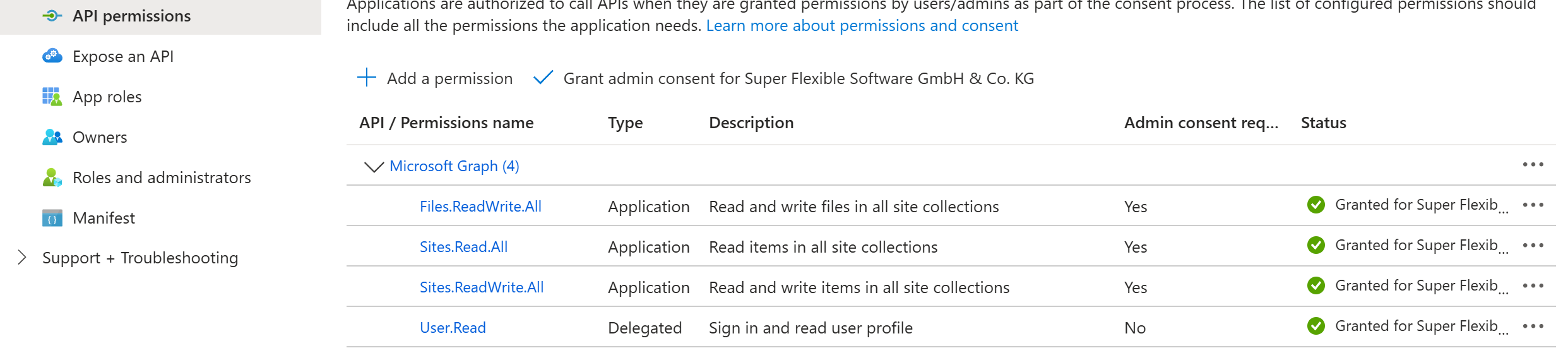

Krok 4: uprawnienia
Jeśli zdecydowałeś się na uwierzytelnianie oparte na użytkowniku, na tym etapie nie trzeba nic robić. Zakresy uprawnień dla uwierzytelniania opartego na użytkowniku nazywają się „uprawnieniami delegowanymi” i nie trzeba ich konfigurować w portalu Azure.
Tylko w przypadku używania Syncovery z autoryzacją na poziomie aplikacji trzeba dodać pewne uprawnienia dla interfejsu Graph API i przyznać je Syncovery. Zrzut ekranu pokazuje uprawnienia wymagane do normalnego działania, choć możliwe są też bardziej restrykcyjne uprawnienia (zobacz osobną dokumentację dotyczącą Sites.Selected).
Upewnij się, że dodajesz „uprawnienia aplikacji” dla Graph API, a nie „uprawnienia delegowane”.
Screenshow showing the permissions for Syncovery in the Azure Portal.

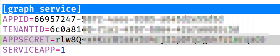

Krok 5: dodawanie szczegółów aplikacji do Vault.ini
Jeśli przyjrzysz się plikowi Vault.ini programu Syncovery, znajdziesz oddzielne sekcje dla każdego połączenia z chmurą. Oto jak wyglądałaby Twoja nowa sekcja po dodaniu szczegółów aplikacji własnej zarejestrowanej aplikacji. Zwróć uwagę, że ta sekcja INI ma nazwę graph_service. Graph to protokół, a service to opcjonalny identyfikator konta, który można wpisać w oknie dialogowym Ustawienia protokołu internetowego. Można więc użyć czegoś innego niż “service”.
Należy pamiętać, że wiersz “SERVICEAPP=1” jest dodawany tylko wtedy, gdy aplikacja jest autoryzowana na poziomie aplikacji. Jeśli chcesz, aby każdy użytkownik autoryzował Syncovery osobno, nie należy dodawać tego wiersza, ponieważ uniemożliwia on interaktywny proces OAuth2.
Zrzut ekranu pokazujący szczegóły aplikacji w pliku Vault.ini.
Sekret musi zostać dodany do pliku Vault.ini w postaci niezaszyfrowanej, ale Syncovery zastąpi ten wiersz zaszyfrowaną postacią sekretu przy pierwszym połączeniu wykonanym za pomocą profilu Syncovery.
