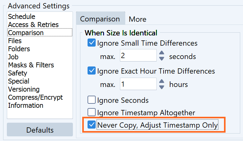

Czasami po skopiowaniu plików innym narzędziem może się okazać, że znaczniki czasu zostały utracone. Możesz użyć Syncovery, aby ponownie dopasować daty modyfikacji. Syncovery wyszuka pliki o identycznych nazwach i rozmiarach oraz dostosuje znaczniki czasu w miejscu docelowym. Opcja znajduje się na karcie “Comparison” i nosi nazwę “Never Copy, Adjust Timestamp Only”, jak pokazano na tym zrzucie ekranu:
