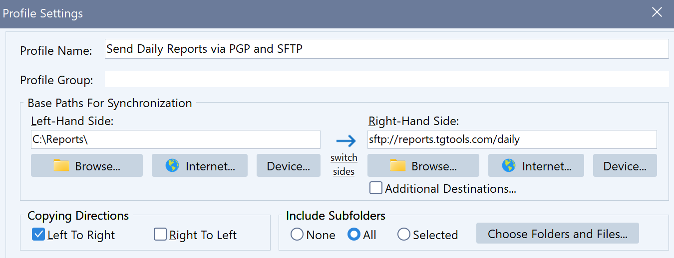

Oto jak skonfigurować profil Syncovery. Po lewej stronie zwykle określasz lokalny folder lub ścieżkę UNC odpowiadającą folderowi w Twojej sieci. Po prawej stronie konfigurujesz protokół internetowy. Kliknij przycisk Internet i zmień protokół z FTP na potrzebny Ci protokół (np. SSH/SFTP), a następnie podaj dane uwierzytelniające.
W przypadku profilu, który szyfruje pliki PGP i wysyła je przez SFTP, górna część okna dialogowego profilu Syncovery będzie wyglądać podobnie do tego:
Top of Dialog

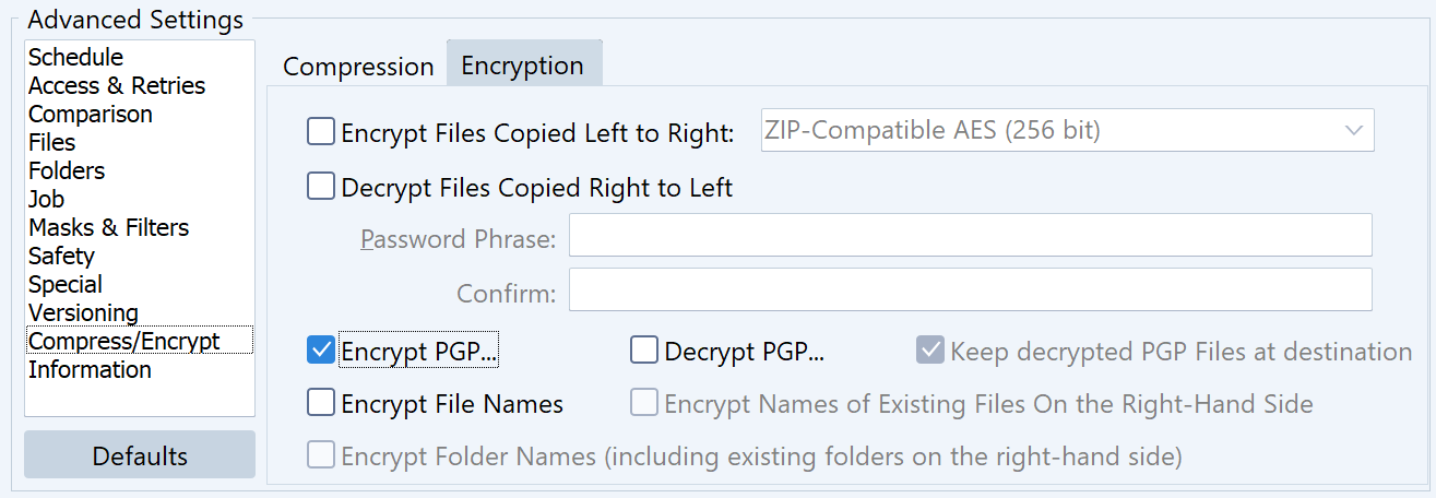

Szyfrowanie za pomocą PGP
Szyfrowanie PGP wybiera się w kategorii Ustawień zaawansowanych “Kompresja/Szyfrowanie”, na karcie “Szyfrowanie”:
Szyfrowanie PGP

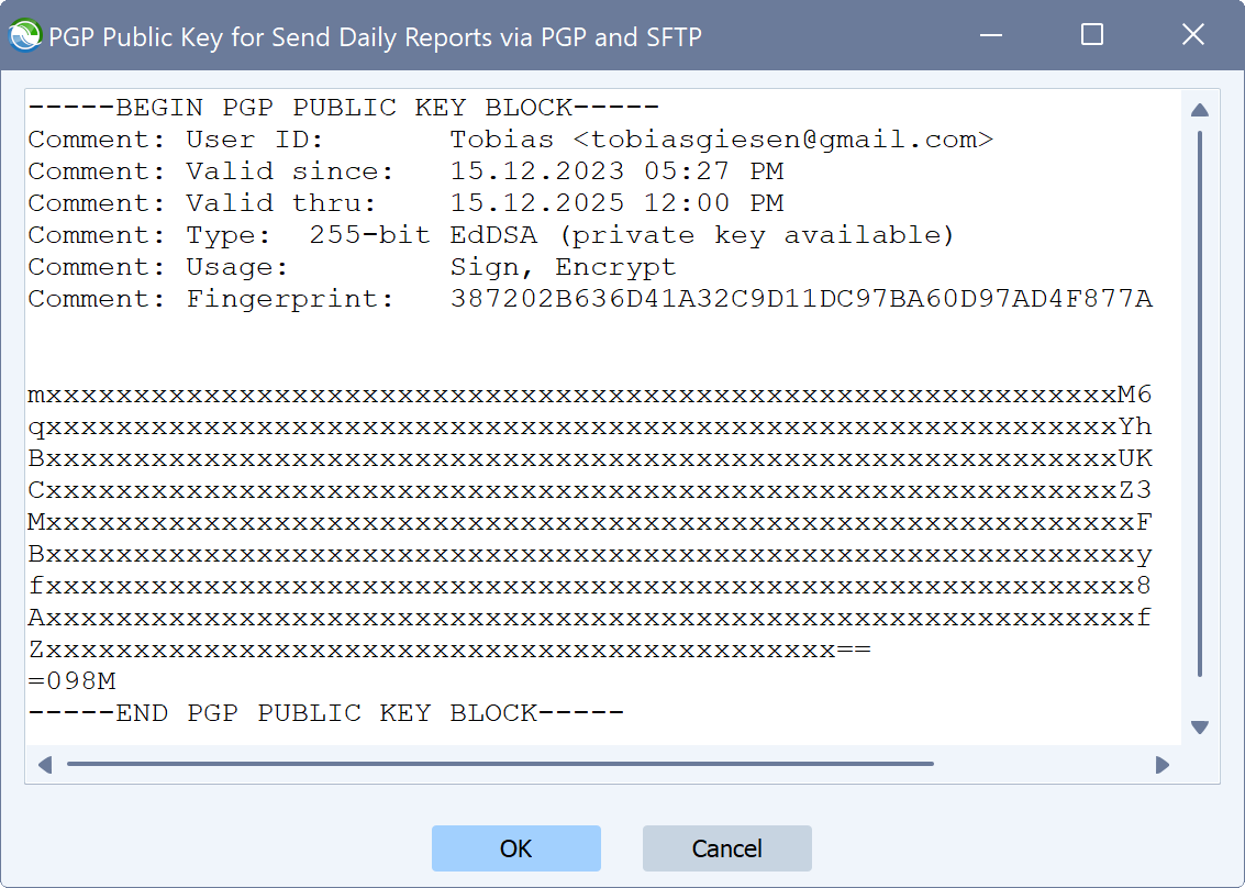

Po kliknięciu pola wyboru “Szyfruj PGP…” pojawi się okno dialogowe z prośbą o wklejenie klucza publicznego, który ma zostać użyty do szyfrowania. Powinieneś otrzymać klucz publiczny od osoby lub firmy, do której będziesz wysyłać pliki. Będzie on wyglądał podobnie do tego:
pgppublickey

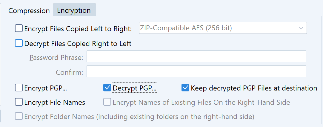

Odszyfrowywanie za pomocą PGP
Natomiast jeśli będziesz odbierać pliki zaszyfrowane PGP, wybierzesz „Decrypt PGP…” i wkleisz swój klucz prywatny do okna dialogowego. Jeśli Twój klucz prywatny jest chroniony hasłem, wpisz hasło w pola „Password Phrase:” i „Confirm:”. Może być konieczne zaznaczenie opcji „Decrypt Files Copied Right to Left”, aby pole hasła stało się aktywne. Jednak odszyfrowywanie PGP nie ogranicza się wyłącznie do zadań synchronizacji z prawej do lewej.
Podczas odszyfrowywania plików PGP możesz wybrać, czy chcesz zachować również sam plik PGP, czy tylko plik po odszyfrowaniu. Głównym powodem zachowania także pliku PGP jest zapobieżenie ponownemu pobraniu przez Syncovery tego samego pliku przy następnym uruchomieniu zadania.
Decrypt PGP
Zachowywanie zaszyfrowanego pliku PGP może nie być konieczne, na przykład:
  • jeśli chcesz pobierać ten sam plik za każdym razem
  • jeśli pobierasz raz dziennie, a na serwerze każdego dnia znajduje się inny plik
  • jeśli używasz filtra daty/czasu, takiego jak Wiek pliku: starszy niż 24 godziny
  • jeśli używasz SmartTracking do zapamiętywania, które pliki zostały już pobrane
  • lub jeśli kopiujesz z lokalnej ścieżki albo ścieżki UNC zamiast z protokołu internetowego, możesz użyć dwóch pól wyboru filtra Archive Flag na karcie filtrów ogólnych, aby oznaczać pliki jako przetworzone i uniknąć ponownego kopiowania

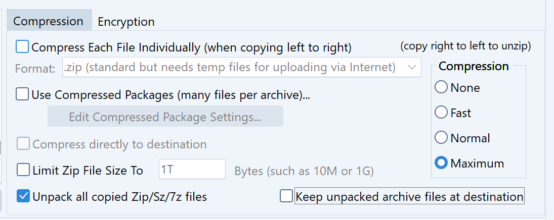

Jeśli odszyfrowany plik jest plikiem ZIP, możesz również pozwolić Syncovery go rozpakować. Pole wyboru opcji rozpakowania ZIP znajduje się na dole karty „Compression”. Ponownie masz możliwość zachowania pliku ZIP po rozpakowaniu. W takim przypadku nie ma jednak właściwie powodu, aby go zachowywać:
unpack
